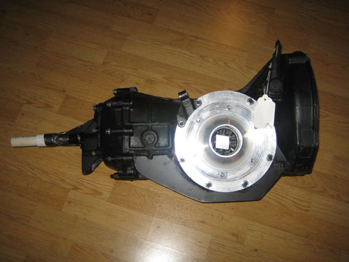

Ny girkasse! Gliser
Takker til TomR og Lasse Ekelund, nå overtar jeg en lite brukt kcr kasse med weddle drev osv.
Så da er det bare å finne ut om eks Olav hos Unneberg har lyst til å hjelpe med å dreve den litt om og sette inn en Quaife diff. Øyerulling
Endelig kan jeg slutte å gire som en gammel kjerring og prøve å se 13 tallet på stripa i alle fall. Osteaktig
« Svar #2602 på: mars 18, 2017, 17:46:38 pm »
Gratulerer.. Var ikke meningen å mase i går Osteaktig...
Greit at den gikk til en som trengte den, og ikke til meg som har en fra før...
Olav fikser nok denne for deg...
« Svar #2603 på: mars 18, 2017, 20:39:43 pm »
Tommel op og tillykke med gearkassen, skal høre med Olav om ikke han klarer den Blunker
« Svar #2604 på: mars 19, 2017, 04:01:54 am »
Hadde en trivelig samtale med Olav idag, han tar nok på seg jobben med å bytte litt gir og sette inn quaife
Tror at det holder med vw fjerde gir med mitt bruk, sikkert på tide med midtre motorfeste og ny girstang også.  Men det får jeg ta over tid, ble litt mye utgifter nå når jeg er på vei over i efi samtidig.
