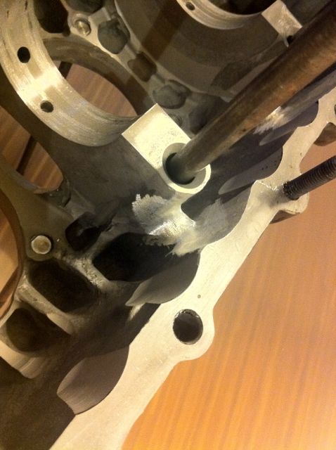

3. De to "oljemoddingene" som er blitt gjort er bytte av oljestempel og fjær til: Orinale "Oil pressure relief piston, Oil relief spring, long and short). Det andre er øke klaring i blokka: Ref bildet under:

Er dette samme blokka som motoren fra "lift utleie racing" Øyerulling
Og hvis du hadde sånne fancy strammere olje stempel fjærer så skulle Kåre hatt smekk på pungen og du fant feilen på det høye olje trykket. Glad
Med blyfri 99 så må du opp til 11-12 i komp for å utnytte det  Gliser
En annen saker jo at toppene sikkert har rundt 55-60 cc forbrenningskammer og gir deg lusne 9.5-10 i komp.. (ehm har ikke eg 9.5....) Øyerulling
