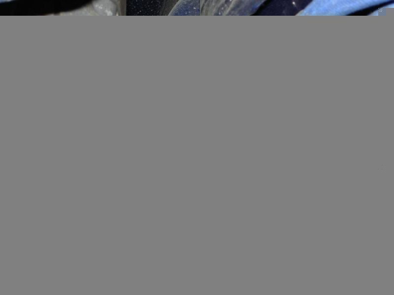

avansert testing på gang...
* 19656953_10213788926467550_3044021206207882822_n.jpg (43.69 KB. 446x600 - vist 480 ganger.)
Innlegg: 7852
« Svar #2703 på: juli 05, 2017, 22:40:19 pm »
Gopro kameraet klarte ikke lysforholdene like bra, men noe kan man se:
Fin lyd i alle fall Blunker
Men ut fra hva jeg kan skjønne så bør det komme mye luft gjennom kjøleren slik den er montert
Innlegg: 7852
« Svar #2704 på: juli 05, 2017, 22:43:25 pm »
Men et bilde som er tatt ut i et øyeblikk med mer lys viser at en tråd som sitter midt på kjøleren ligger flatt ut mot siden:

Ghian min
« Svar #2705 på: juli 06, 2017, 00:53:41 am »
Hei.
Slik var min oljekjøler før jeg monterte truss bar/torque bar, som gjorde at jeg måtte relokere oljekjøleren til front av bilen.
* 20150503_201514 (Large).jpg (51.33 KB. 338x600 - vist 513 ganger.)
* axles (Medium).JPG (11.2 KB. 800x600 - vist 453 ganger.)
Hadde aldri noe problemer med temp, og denne ble i sin tid montert av Jake Raby, som monterte oljekjøler samtidig som at motoren ble satt inn i bilen før jeg kjøpte den.
Monterte for øvrig en ny og annerledes oljekjøler i front, Setrab 150. Har ikke noe problemer med oljetemp nå heller.
