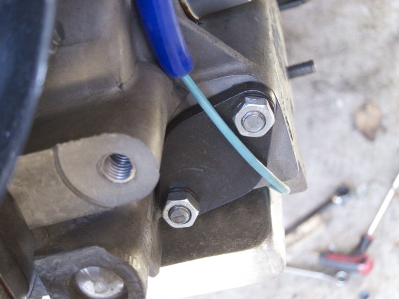

« Svar #263 på: juni 06, 2011, 09:38:04 am »
Nice! Kor har dere montert tempen?
Her skal tempen monteres:
