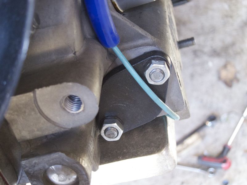

« Svar #253 på: mai 29, 2011, 09:17:47 am »
Nice! Kor har dere montert tempen?
Titta ikke så godt etter. Men den er montert i enden av den blå ledningen på høyresiden ved nedre reimhjul.

« Svar #263 på: juni 06, 2011, 09:38:04 am »
Her skal tempen monteres:
