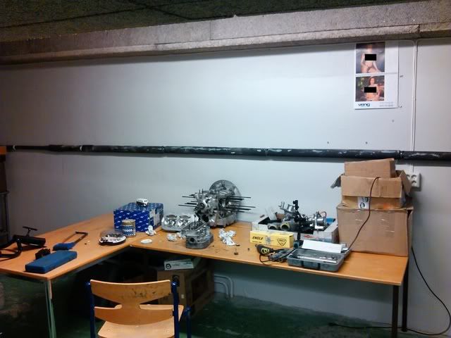

Kjekt å kunne mekke motor på skolen.. Glad
Fikk modda løfterne her om dagen, bare gjort grovarbeidet da..
To spor i hver løfter.
Raskt bilde etter alt ble stua inn på skolen, ser litt stusselig ut men har litt kalendere osv liggende som skal opp så blir det fort litt trivligere! Gliser

Fikk unnagjort en viktig ting idag, Veng damekalenderen er hengt opp!
Sannelig ble det mye triveligere, tror dessverre ikke eg kan legge ut bilde.. Blunker
