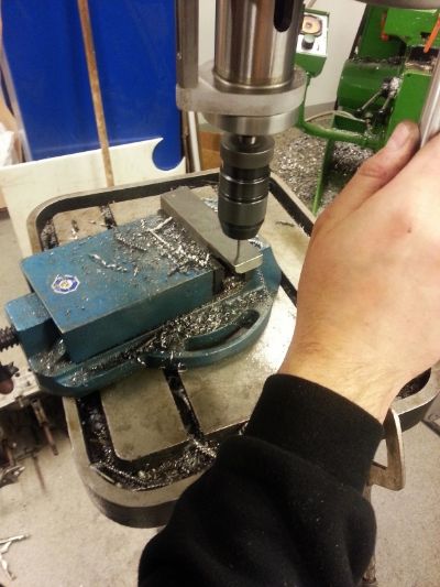

For å få på dette trenger vi custom hubber, adaptere og maskinere spindelen.
Så vi starter med å lage en hub...
Men den var målsatt ut etter hva som passer på standard spindler og derfor kom skiven i konflikt med spindelen.
Så vi bestemte oss for å heller lage hjullager adaptere for å bruke porsche hub på boble spindel og lager.
Så vi begynte å maskinere spindelen for å få plass til caliper adapteren..
Av og til lurer eg på om eg presser maskinerings Svein litt for lenge på kveldene, så en høneblund mens han freser er tillatt. Glad
Så var det maskinering av caliper adapteren, vi kan bruke fancy ord som "Billet adapter" eller på norsk: frest metall bit..
Spindelen begynner å nærme seg...
Det er ikke så skummelt som det ser ut på bilde, armen til endeleddet har mye gods igjen! Blunker
Så nå gjenstår litt arbeid på spindelen og adapteren så er vi kanskje i mål med frambremsene snart.

Vi fortsatt der vi slapp med å lage caliper adapteren, den er frest ut av ett stykke stål og vi lar boltene skrus inn i denne fremfor å gå i spindelen som er originalt da spindelen er i støpegods..
Siden vi valgte å bruke porsche 944 spindlene så må vi lage hjullager adaptere, eg prøvde meg på dette men feilet på tolleransene så her måtte expertisen slå til og dreide fire flotte adaptere!
Bør være tilstrekkelig med kjøling på disse skivene..
Maskinerings experten med sitt mest sexy smil...
Ferdig slått inn, freste også spor i adapteren så det er letter å bytte lagre i fremtiden. Blunker
Ferdig maskinert spindel, boltene er byttet til 12.9 bolter selvfølgelig. Glad
