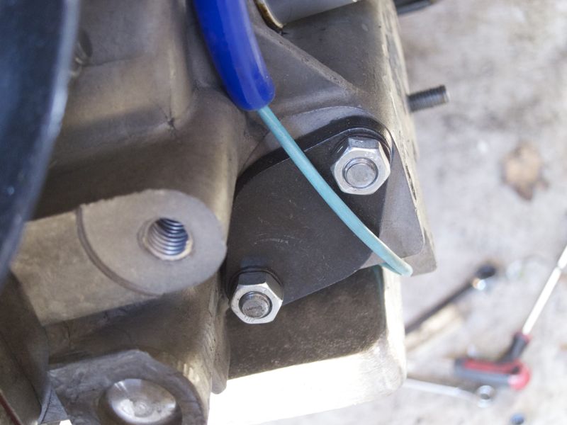

« Svar #262 på: juni 06, 2011, 09:29:24 am »
Var innom Andersen Racing i går ettermiddag.
Det viser seg at det er nesten teknisk umulig å få montert på de to stagene som går fra dempertårna til girkasse/motorfeste.
Dette fordi varmepottene er i veien...
Se vedlagt bilde under.
* csp.jpg (13.61 KB. 225x150 - vist 471 ganger.)
Men vi beholder staget som går fra dempertårn til dempertårn og bakre stabstag. Så bilen skal nok bli stiv nok i hekken.

« Svar #263 på: juni 06, 2011, 09:38:04 am »
Nice! Kor har dere montert tempen?
Her skal tempen monteres:
